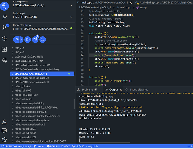

200kBあるはずのメモリが、20kBと表示されます。new すると、out of memory が表示されます。
mbed studio の方の話題かもしれませんが、間違っていたら許してください。
どうも、mbed LPC1768の生産が終わったようなので、手に入れることができた、
L-Tek FF-LPC546XX ( L-Tek FF-LPC546XX | Mbed )
に今まで LPC1768で作ってきたソフトウェア資産を LPC546XXに移行しようとしています。
そこで以下のような問題に遭遇しました。どなたか解決方法を教えていただけると幸いです。
(OSは mbed-os 6.15.1 です。開発環境は、arm keil studio です)
〇 実行時、プログラム中で new すると、out of memory のエラーが発生します。いままで、オンラインコンパイラでLPC1768のプログラムを作成していましたが、ほぼ、同じプログラムは動いていました。
〇 このとき、コンパイル結果をみると、200kBあるはずのメモリが20kBしか見えていません。
LPC5466の説明ページをもう一度確認してみると、ちゃんと200kBある、と書いてあります。
https://os.mbed.com/platforms/L-TEK-FF-LPC546XX/

new による、out of memoryについてはQuestionsで話題に上がっているのを見つけましたが、リンク先が消えていたりしてまだどうすれば良いかよくわかりません。
https://os.mbed.com/questions/77508/operator-new-out-of-memory/?fbclid=IwAR1pXuSNnS0swSjLBw5ccJ6jMvXy_n01skcxDGpxZeuMAJvMp8-U50547Z0
LPC546xxでは、ARM Compilerをつかったら、ヒープのサイズは0x400 bytesに決定されそうです。ここで。あれを上げたらどう?
ありがとうございます! やってみます。
#define を使って、heap size, stack size, ram sizeを変えてみたつもりなのですが、どうもうまくいかないです。LPC542628J512.sct ファイルの値を直接書き換えてみようとしましたが、変更できませんでした。
山之上さん、こんにちは。
オンライン版のArm Keil Studioでは、リンカスクリプト(LPC542628J512.sct ファイル)の変更は出来ないようです。オフライン版のMbed Studioであれば、可能だと思います。
で、Arm Keil Studioですが、mbed_app.jsonのマクロ機能を使うと、定義が出来そうな気がしましたが、実際にやってみたら期待通りには動作しませんでした。
定義は出来ていますが、リンカスクリプト側でハンドリング出来ていない感じです。
可能であれば、Mbed Studioで試してみてください。
https://os.mbed.com/studio/
渡会さん、こんにちは。ご無沙汰しています。
お忙しいところ、返信、ありがとうございました。
了解しました。
オフラインの mbed studioを試してみます。
山之上
渡会さん、mbed studio、試してみました。
sctファイルを直接書き換えてコンパイルしたところ、
該当のout of memoryのエラーはなくなりました!
ありがとうございました!
山之上さん、ご連絡ありがとうございます。
無事に動作したようで、良かったです。
